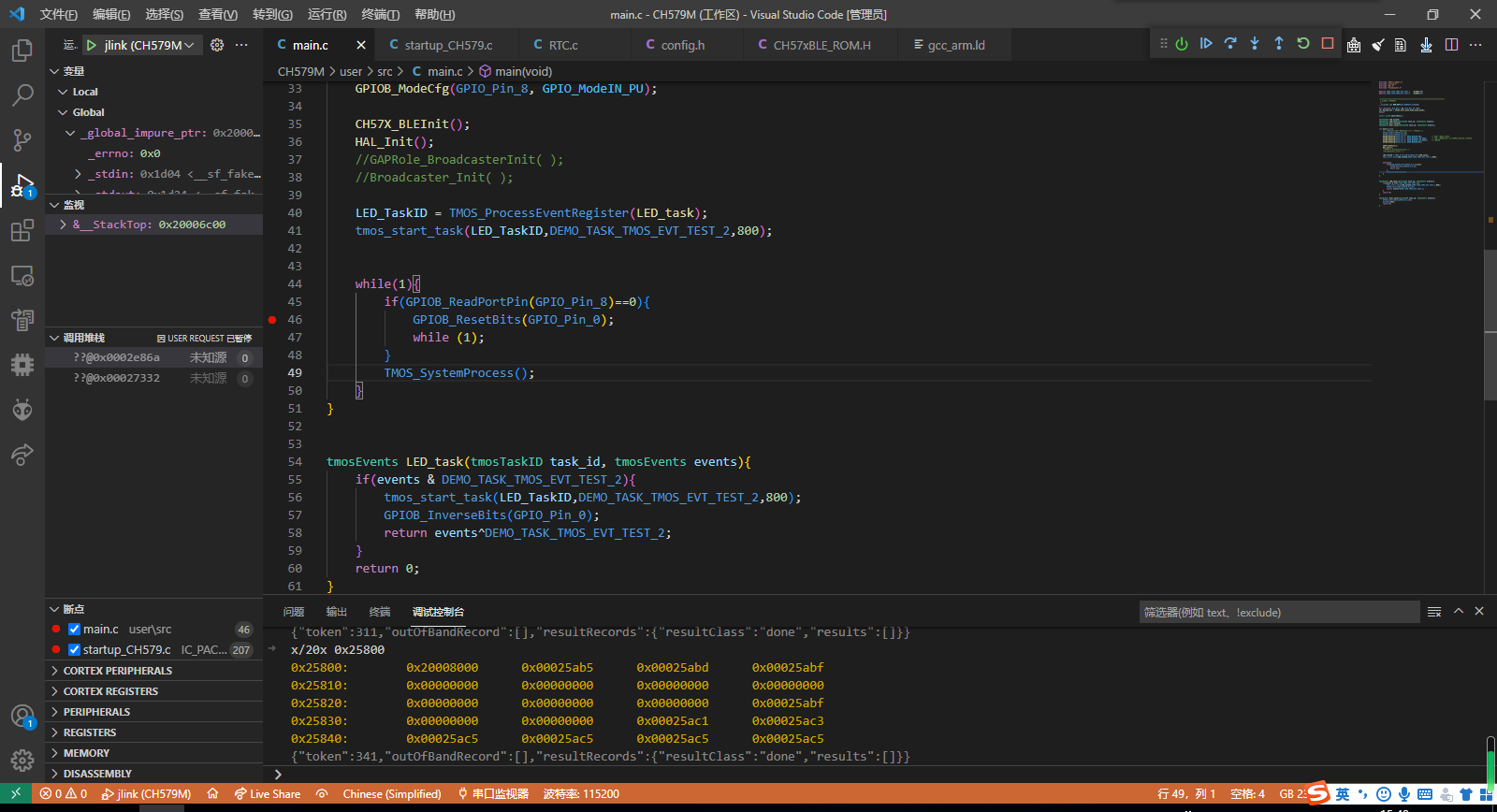

使用gcc+CH579BLE_ROM.hex这个库闪灯,闪个几分钟就死了是什么问题?

使用gcc+CH579BLE_ROM.hex这个库闪灯,闪个几分钟就死了,能看看是什么问题吗?
还有能提供gcc的库文件吗?hex文件感觉不好用,有些函数还没有,像tmos_start_reload_task就没有

把屏蔽的蓝牙功能打开就好了,应该是ble初始化后没实现功能导致的
