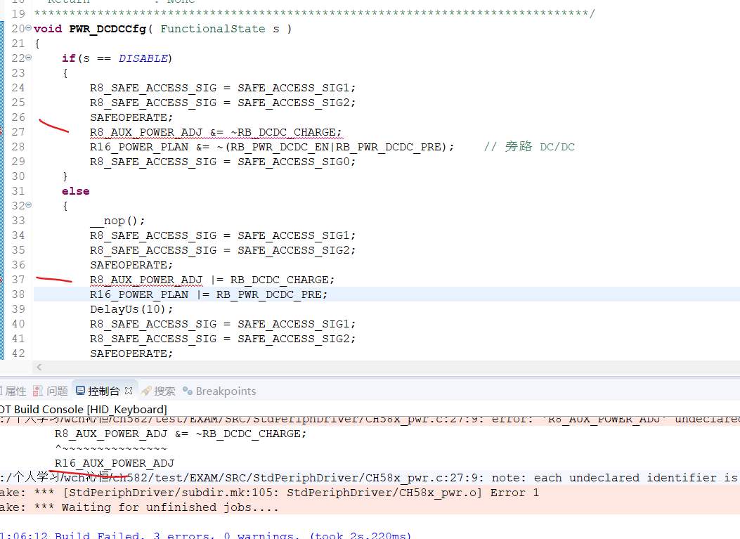

ch582 HID示例均连接失败是什么原因?如何处理?
开启该帖子的消息推送
ch582
HID
Mouser
烧写HID keyboard 、Mouse等示例无法连接设备。
有没有无密码配对、绑定的示例

无密码绑定的例子可以参考peripheral通用外设的例子。
582的EVT 1.21号已经更新,修复了之前HID会连接失败的软件bug。

好了,能用了,我将GAP改成GAPBOND_PAIRING_MODE_INITIATE能跑通示例。
问题1:WCH-Link是否能能实现像jlink rtt log这样的功能
问题2:CH58x_pwr.c这个文件,报错,我按照提示改为了R16_AUX能成功编译。但是不知道会不会出现什么问题
