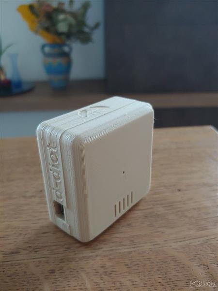

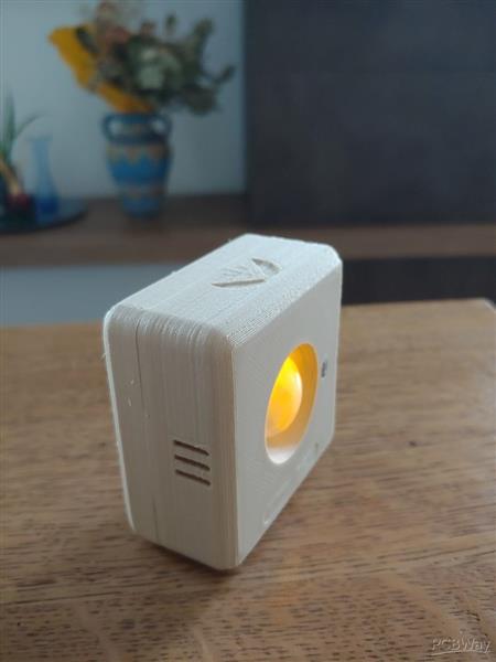

基于ATMega328P和无线电模块的d-diot电池供电多传感器
d-diot 电池供电的多传感器
这种电池供电的多传感器基于 ATMega328P MCU (Arduino) 和无线电模块(NRF24L01 或 RFM69),并提供以下功能:
  • 运动检测 (PIR AS312)
  • 温度检测 (Si7021)
  • 湿度检测 (Si7021)
  • 光检测(光敏电阻)
它是d-diot 项目的一部分,因此,对于该项目的任何其他设备,可以使用详细的 wiki 页面来构建您自己的副本,您可以从thingiverse下载 3d 可打印塑料外壳的模型文件。
该固件基于MySensors库,因此该设备兼容大量家庭自动化软件,包括Home Assistant。
