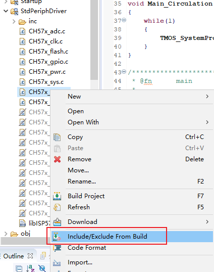

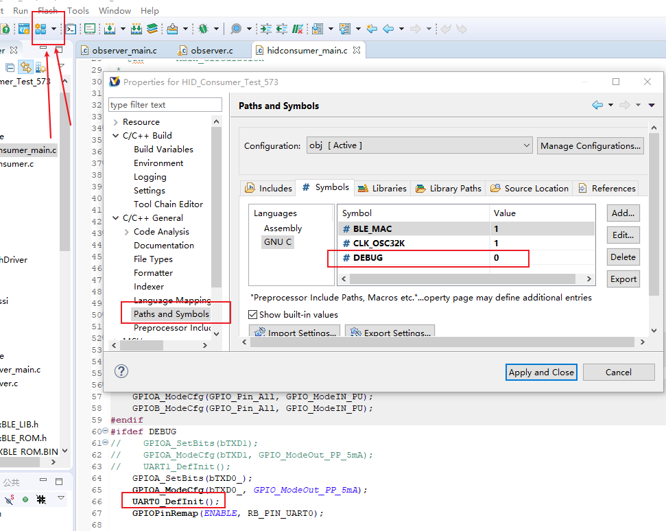

PRINT指定输出串口1的打印信息,如果想输出其他串口0的信息,怎么修改?

首先将宏定义DEBUG从1改为0或者2,3,其次将串口初始化从串口1的初始化改为串口0或2,3的即可,若串口0或其他串口的文件未加入编译,可右击文件点击参与编译。

使用串口0,如图
参与编译
