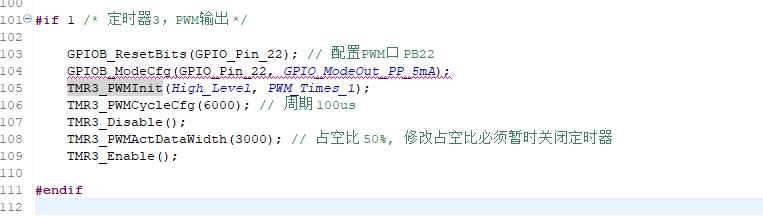

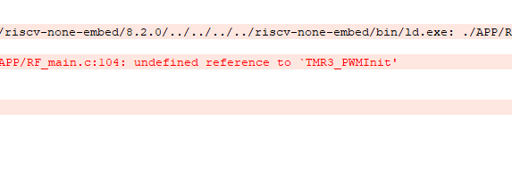

在RF工程中添加了几行TMR3的代码,头文件也包含了,但编译不通过

右击文件,选择参与编译,c文件就加进工程了
