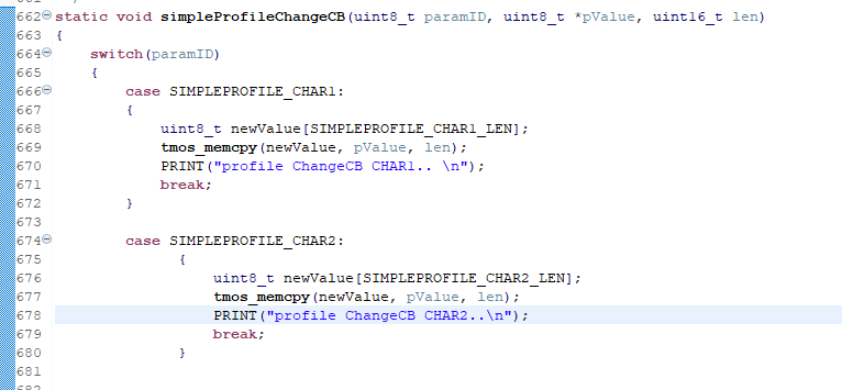

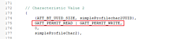

例程里面UUID FF02这个原来只有可读读属,性如何修改增加可写属性

共需要修改四处:
gattprofile.c中:
static uint8_t simpleProfileChar2Props = GATT_PROP_READ | GATT_PROP_WRITE; 添加write
peripheral.c中:
共需要修改四处:
gattprofile.c中:
peripheral.c中:
