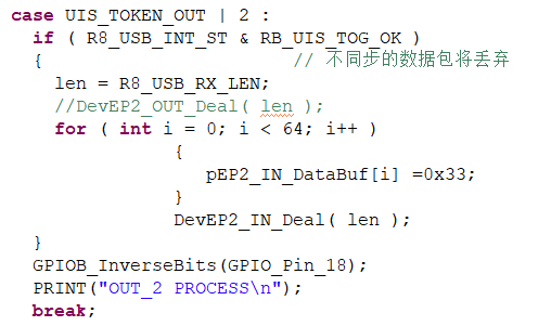

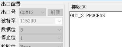

各位老师,我在使用HID设备时候出现问题,请百忙之中指导,现象如下:
1.我的上位机是使用hidapi 库的,仅仅通过hid_read读取。通过上位机读取数据,无法读到上传数据
2.另外我直接使用CH9326的DEBUG程序打开该设备,试着读取,效果一样。还是无法读到数据。
3.先写使用hid_write写一帧数据,则可以读到一帧数据,再写则可以再读一帧数据。意思是只能写一帧才能读一帧。
问题如下:
  • 我的理解是我的main函数的while循环里面包含语句DevEP2_OUT_Deal(16);就是向PC机器上传数据,为什么无法读取。
  • 我只需要实现每20ms向PC上上传一帧20个字节左右的自定义数据,如何实现?
  • 我的回复帖是新的问题,请不吝指导。
    附件是对应的ch582下位机程序和上位机测试代码

当我在上位机执行hid_write命令,发现如下的程序段是执行的,因为对应的LED在闪烁。
case UIS_TOKEN_OUT | 2 :
if ( R8_USB_INT_ST & RB_UIS_TOG_OK )
{ // 不同步的数据包将丢弃
len = R8_USB_RX_LEN;
//DevEP2_OUT_Deal( len );
for ( int i = 0; i < 64; i++ )
pEP2_IN_DataBuf =0x33;
DevEP2_IN_Deal( len );
GPIOB_InverseBits(GPIO_Pin_18);
break;

我下载了附件中的程序,主函数复制于帖子中的主函数。
使用BUS HOUND抓包,能够抓到按程序设置并返回的IN数据。
此过程是否即是按6楼的说法进行的,OUT方向作为触发指令下达给从机设备,再设置数据后IN方向上传给主机。
