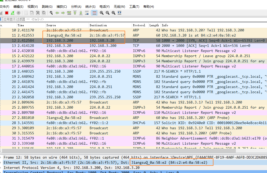

如题,在TCP_SingleClient例程的基础上改了一个从机一直往主机发送数据的TCP客户端程序,功能正常。CH579这一端如果是掉电重启或者软件复位(SYS_ResetExecute()),重启后可以再次连上服务端,但是设备端如果是硬件reset管脚复位,ch579无法连接主机端,wireshark抓包没有任何数据包(也没有握手包),不知道问题出在哪里,请帮忙看下,谢谢!

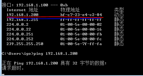

您好,TCP_SingleClient例程效果是一样的,按键复位后从PC无法ping通设备

您好,您可以看一下您的程序里面,这个MAC地址,您是不是有些问题。请问您的程序里面有使用GetMacAddr(MACAddr);函数去获取MAC地址么?你的抓包里面MAC地址明显是反了。
