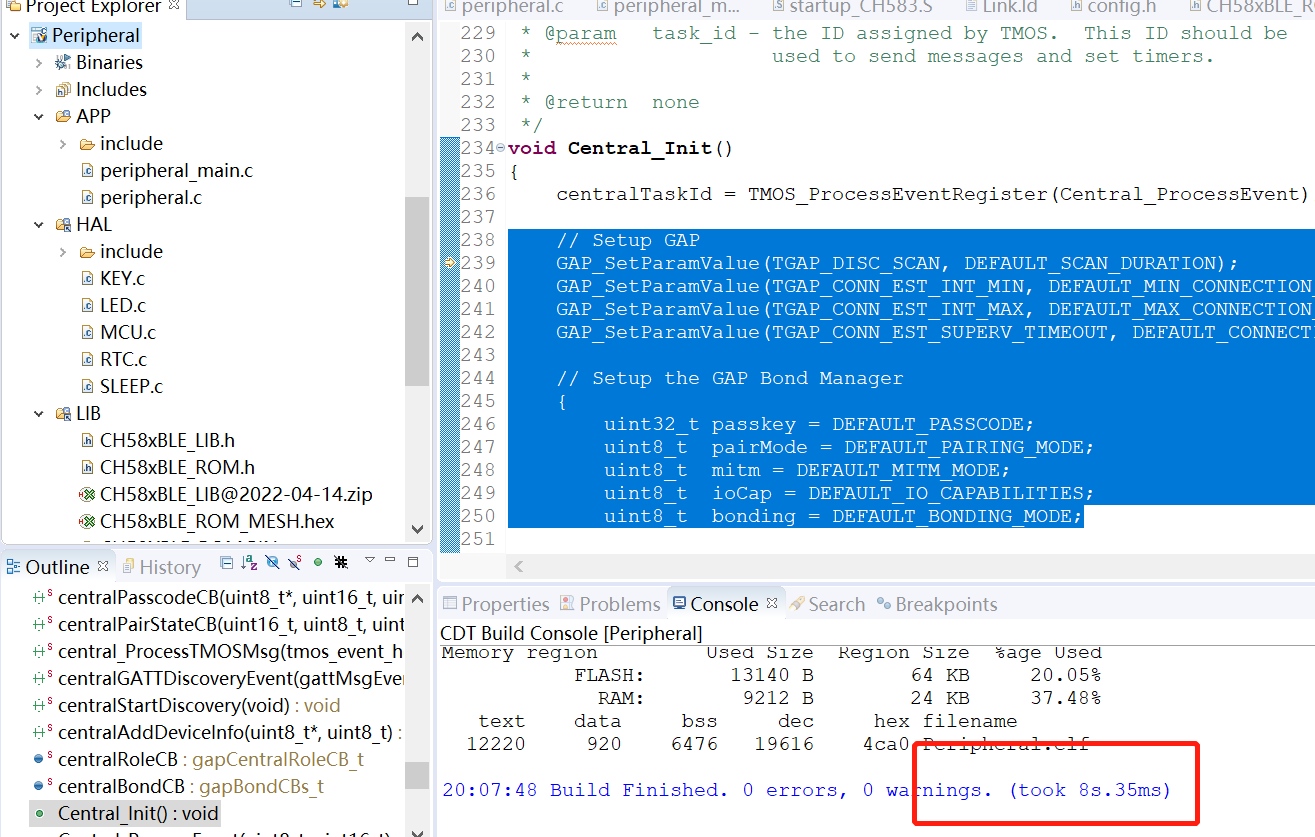

现在问题是,注释一个函数后,使用Build进行编译的时间似乎与使用Build All进行编译的时间相当,怀疑每次Build都重新编译了整个工程。
这是使用Build的Console信息。

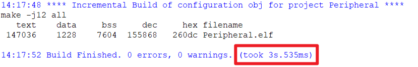

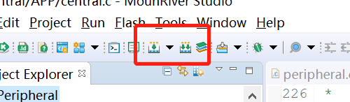

您好,我选择的是增量编译Incremental Build。即您后面发得那张图的左边按钮。
并且官方例程Peripheral的增量编译时间仅为3s.535ms,应当和电脑性能关系不大。
