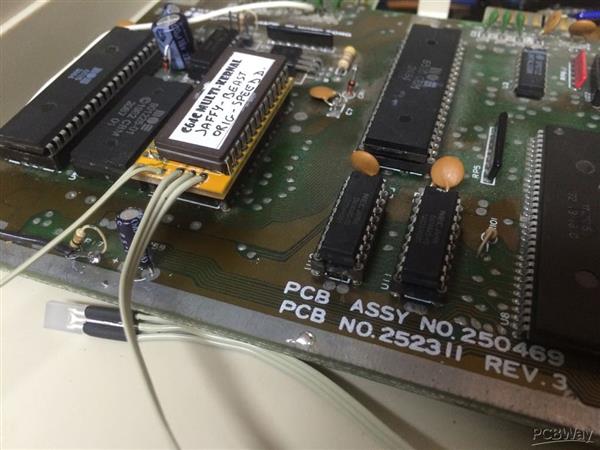

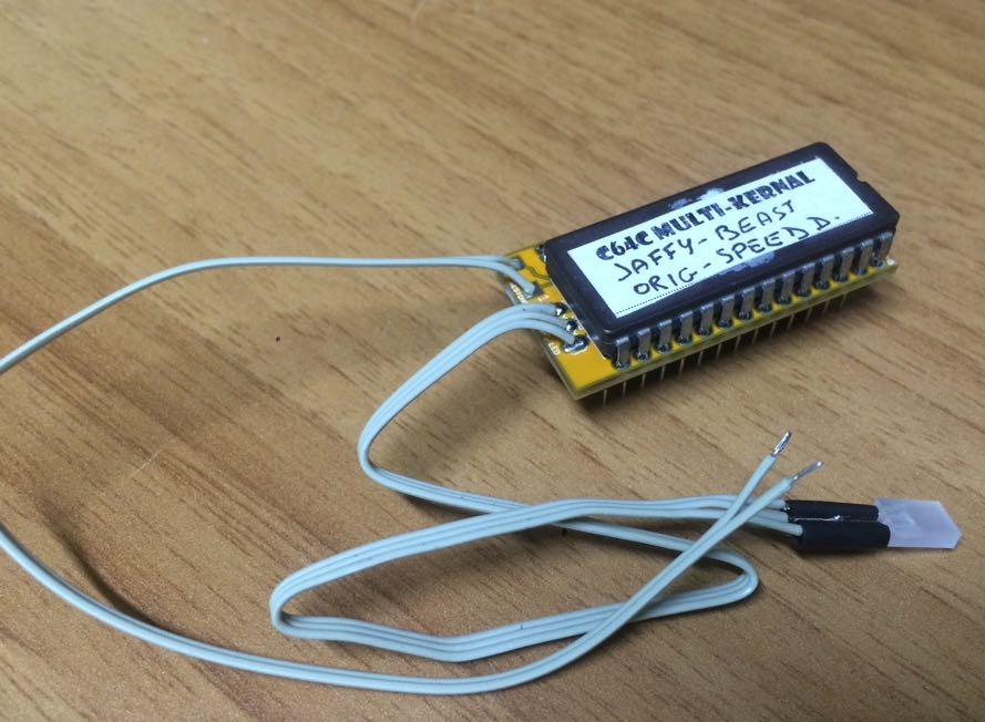

该项目允许替换原始 C64C(新型号)内核 ROM,仅使用一个 64Kb 内存芯片,即可通过恢复密钥选择 4 个不同(特殊或定制)内核。不需要外部开关。只需提取原始内核(通过拆焊或移除它,如果它带有插座)并插入此适配器 4xSwitcher。将 RESTORE 和 RESET 信号连接到 MB,您就完成了!
