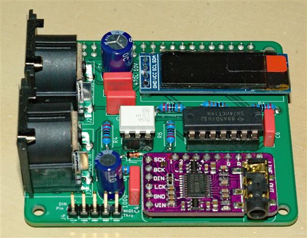

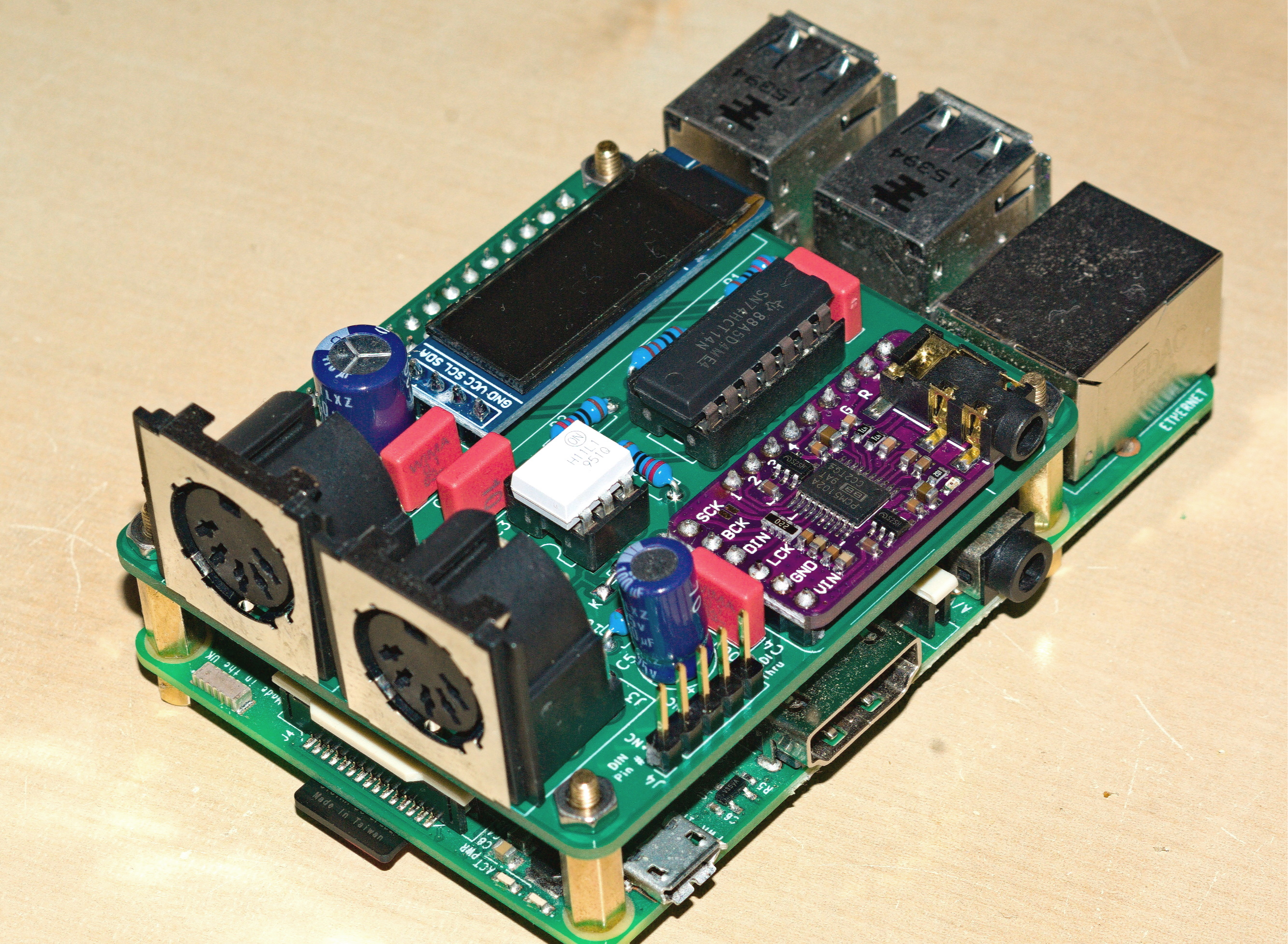

一个Raspberry Pi扩展板
clumsyMIDI - 树莓派扩展板
一个 Raspberry Pi 扩展板,包含一个 MIDI 接口、DAC 和 OLED 显示器,只需要通孔焊接技能。这主要用作mt32-pi Roland MT-32 仿真器的一体化硬件解决方案,但所有功能也可用于 Raspberry Pi OS。
特征
  • ti PCM5102 I2S HiFi DAC(使用无处不在的 GY-PCM5102 载板)
  • 具有输入、输出和直通的 GPIO MIDI 接口
  • 0.91" OLED显示屏
  • 大型 5V 旁路电容器,可能有助于稍微弱一点的电源
  • 适用于mt32-pi和 Raspberry Pi 操作系统
  • 无需 SMT 焊接,适合 DIY 电子初学者和笨手笨脚的人;)
