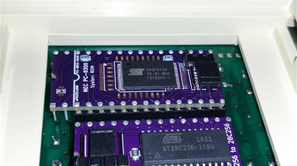

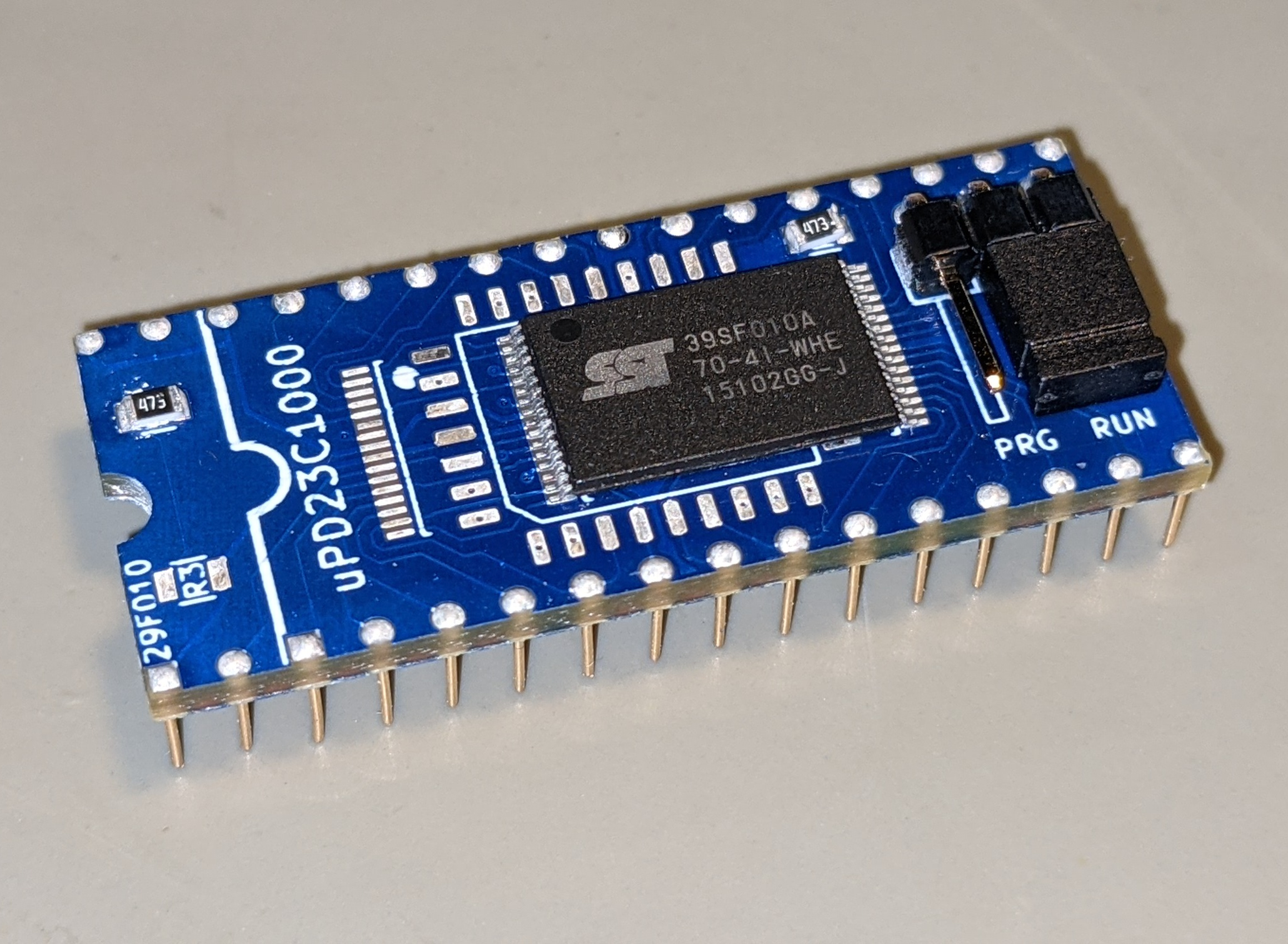

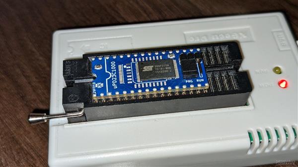

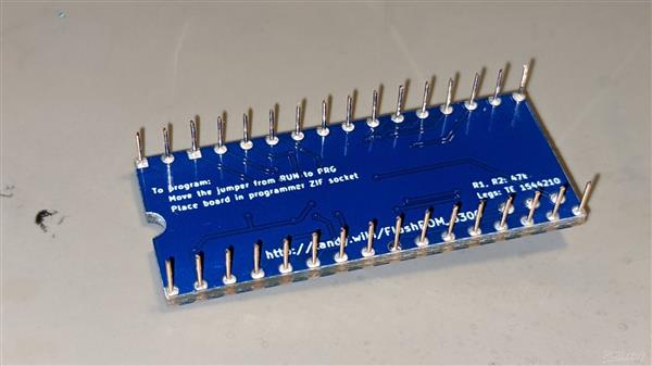

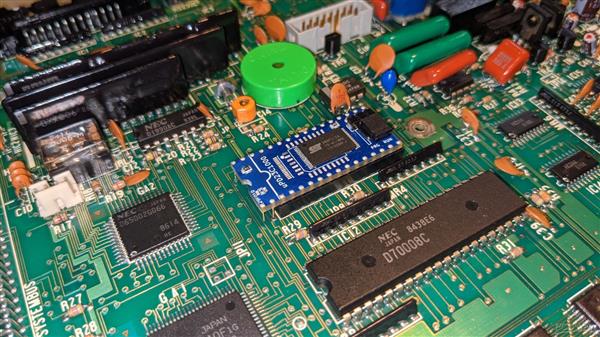

NEC PC-8300、PC-8401 Starlet、PC-8500 或其他任何具有 23C1000 掩码 rom 的系统 rom 的可写替换。
将 4 个引脚 1、2、31 和 32 剪短,以避免它们接触到 PCB 上的任何迹线,尤其是在 PC-8401 上,引脚 1 正下方有一个电阻。
