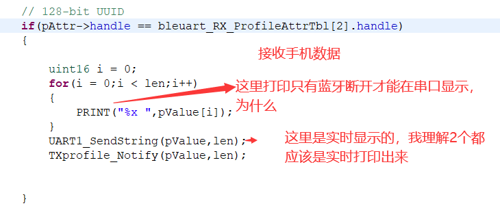

我在BLE_UART基础上面添加了一个自己定义的服务,然后在接收里面打印数据,不知道为什么调用PRINT打印 只有蓝牙连接断开才会一次打印所有的数据,不是实时打印出来的
UART1_SendString这个可以实时打印,请问这个是什么原因

卜臻敏
2022-7-28 10:22:03
串口打印加个转行试试看呢。
串口打印加个转行试试看呢。
举报
黄远飞
2022-7-28 10:22:10
嗯 加了个n就可以了,但是我理解不加应该也是要可以

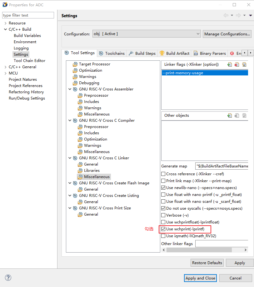

杨华
2022-7-28 10:22:15
这个和打印库有关系,可以勾选这个配置,那么就不需要加换行。
