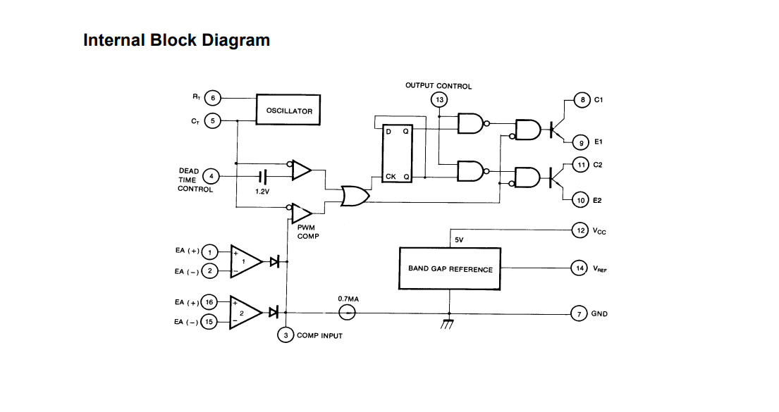

PWM 开关稳压器的控制电路SL494CN
特性:
SL494CN 作为 PWM 开关稳压器的控制电路
SL494CN由5V 基准电压电路、两个误差放大器、一个触发器、一个输出控制电路、
一个 pwm 比较器、一个死区比较器和一个振荡器组成。
该装置可以在1千赫到300千赫的开关频率下工作。
功能:内部稳压器提供一个稳定的5V 参考电源,为200ma 的汇或推挽或单端操作可变占空比通过死区时间控制
(引脚4)的源电流输出控制修剪到5% 的未提交输出
