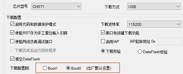

571F下载的时候选了boot1,需要短路那个脚进入下载模式?

BOOT0原来是可以正常下载 不小心点了BOOT1模式 不知道那个管脚对地进入下载模式

你这里所说的应该是ISP工具上的下载配置脚的选择
在给芯片上电时,将芯片的PB11上拉,上电结束后,立马断开PB11,相应的操作与PB22下拉一致。
