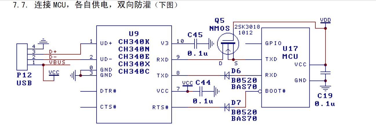

用ch340N单独做了块板子,下载不了程序是什么原因?

请教一下,我用ch340N单独做了块板子,测试收发都正常,但是用下载工具串口下载程序时却下载不了程序,这是什么原因呢,请求帮忙解决一下!用的原理图如下:

图没有问题,串口下载,因为串口tx和Rx会灌电,所以下载时要注意。

如果在硬件上不改变的话,目前需要四根线同时拔插来避免灌电,硬件上的防灌电电路可以参考340手册介绍
