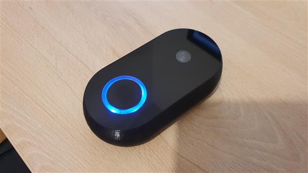

案子:
外壳是在 3D 打印机上打印的。
前面板由3mm有机玻璃制成。用常规喷雾在底部涂成黑色。我只留下了相机的窗口和电容按钮的背光。但如果不需要电阻,也可以打印前面板。
准备好的案例:
PCB+展示
