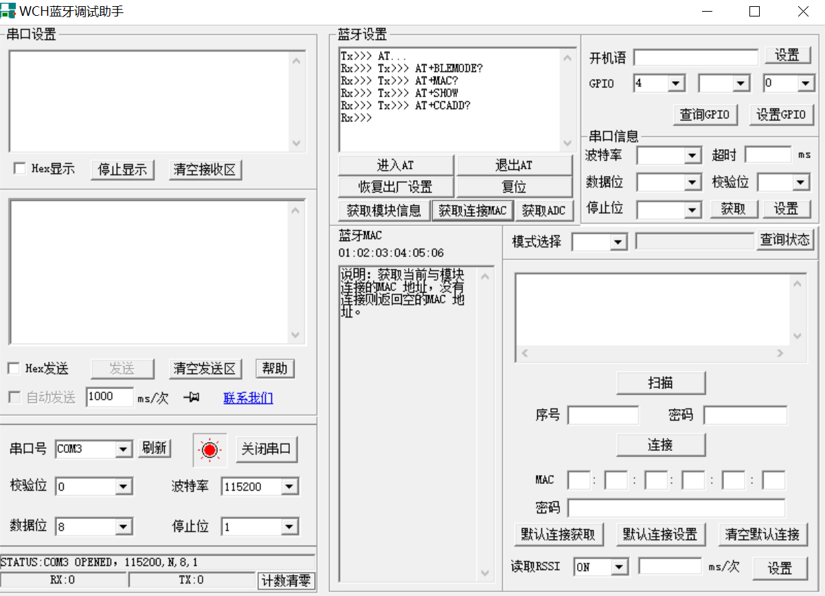

CH9141 A版蓝牙模块对AT指令无反应怎么处理?
模块焊接在电路板上,未接SLEEP、AT、RTS、CTS引脚,与USB转TTL模块连接了RXD、TXD、GND,供电是用电路板的,在多个串口助手尝试都对AT指令无反应,手机蓝牙助手可以连接蓝牙但发指令依然无反应。

可以做一个这样的测试,与手机软件bleuart连接后,双向透传,使用com软件看看有没有数据,一般接线没错应该是有数据的,那么就可以通过com工具来发送AT指令,这样的话发送的指令也更全一点。
使用这个软件目前使用340系列的usb转ttl做测试都是可以正常使用的。
