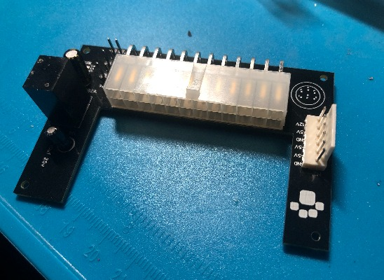

Camputers Lynx ATX PSU的资料分享
Camputers Lynx 是一种罕见的英国 8 位 Micro。似乎消失或丢失的第一件事是官方 PSU。因此,此板将允许您用 ATX PSU 替换它。具体来说,它的设计适合 PICO ATX 板并保持漂亮的方形形状,非常适合放入项目盒中。
LED 和 FAN 是可选的,但如果你把它放在盒子里,显然很方便。
板上的图表是从机器背面看到的 Camputers 电源端口的引脚排列,数字对应于输出引脚上的数字。
虽然这是为 Camputers Lynx 设计的,但它显然可以用于需要 +12v、+5v 和 -5V 的任何设备。
