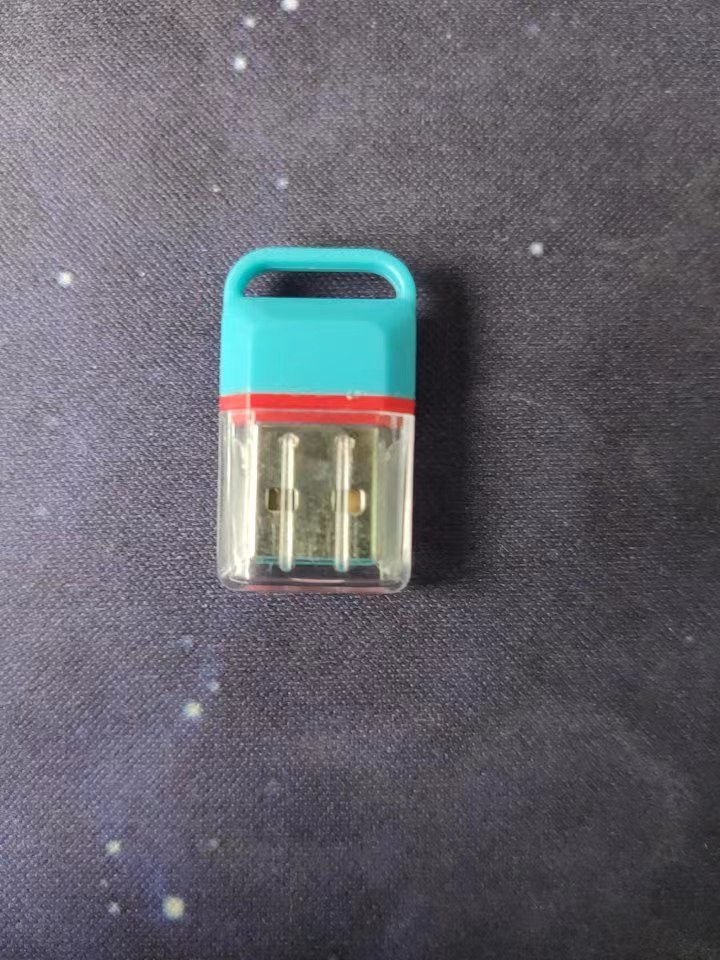

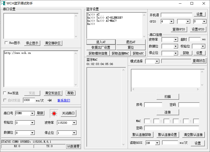

ch9143蓝牙模块连接到电脑上之后,可以在设备管理器中看到相应的串口号,但是不能进入AT指令模式,也不能在蓝牙调试助手里改变主机或者从机模式。

9143需要将AT脚拉低进入AT模式,像9143做的dongle是不太好操作的,另外9143模式需要软件配置,一般使用无需配置,9143的AT指令是比较少的,9143和9140/9143是可以智能配对的,9141是不支持智能配对的,9141和9143做连接的话,需要9141做主机去连接9143,可以给9141设置一个默认连接mac地址连接9143.

9141和9143连接是必须有9141做主机的,9141可以发送AT+SCAN=ON,会返回一个周围设备,根据序号连接,也可以用一些蓝牙软件扫描看看dongle的mac地址,9141作为主机去连接从机是需要进入AT发送指令来完成的
