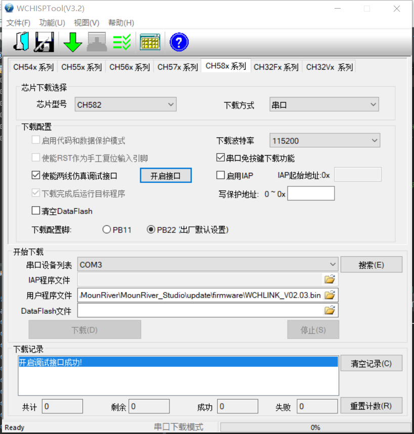

CH582M打开两线仿真调试接口显示成功,但下程序时仍报错误是为什么?

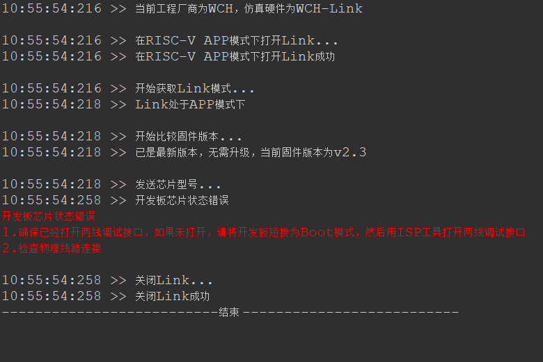

开启使能两线仿真,按照你上面的报错,需要检查link状态(红灯常亮状态),检查接线,SWDIOSWCLK3V3GND

又试了USB方式,也可以打开,但是下载还是错误

我看你贴的图link接的是串口啊,打开两线仿真调试接口成功后有没有接仿真调试的线呢。
我看你的报错里就有检查物理线路连接。
