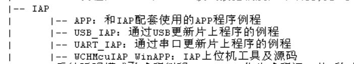

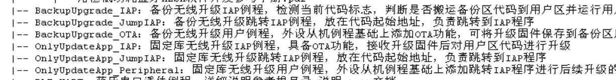

赵文隽
2022-7-21 10:45:10
BOOT有超时退出,即使是空片,超时软复位后程序指针也在用户区,如果不重新上电没法重新回到BOOT。
鉴于你这样的使用场景,可以考虑EVT里面的IAP方案,使用自定义方式进行升级,EVT里面提供了串口、USB和BLE多种方式的IAP升级参考。
