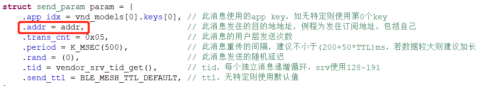

CH573 mesh组网 节点相互发送数据,我是节点2发送数据到节点3,但是会提示APP_DBG vendor_model_srv_rsp_handler>
ti
meout opcode 0xce07d7,我用的是adv_vendor例程,仅仅修改了keyPress函数内.addr的值为2或者3,节点2就写3,节点3就写2,难道是我修改的不对?还请大佬指教。

EVT至今迭代了若干版本了,更改下方的数据理论上是没问题的。
发送有误的话,能不能截个串口打印的图,看一下错误代码返回值,看看其他环节是否有误。
