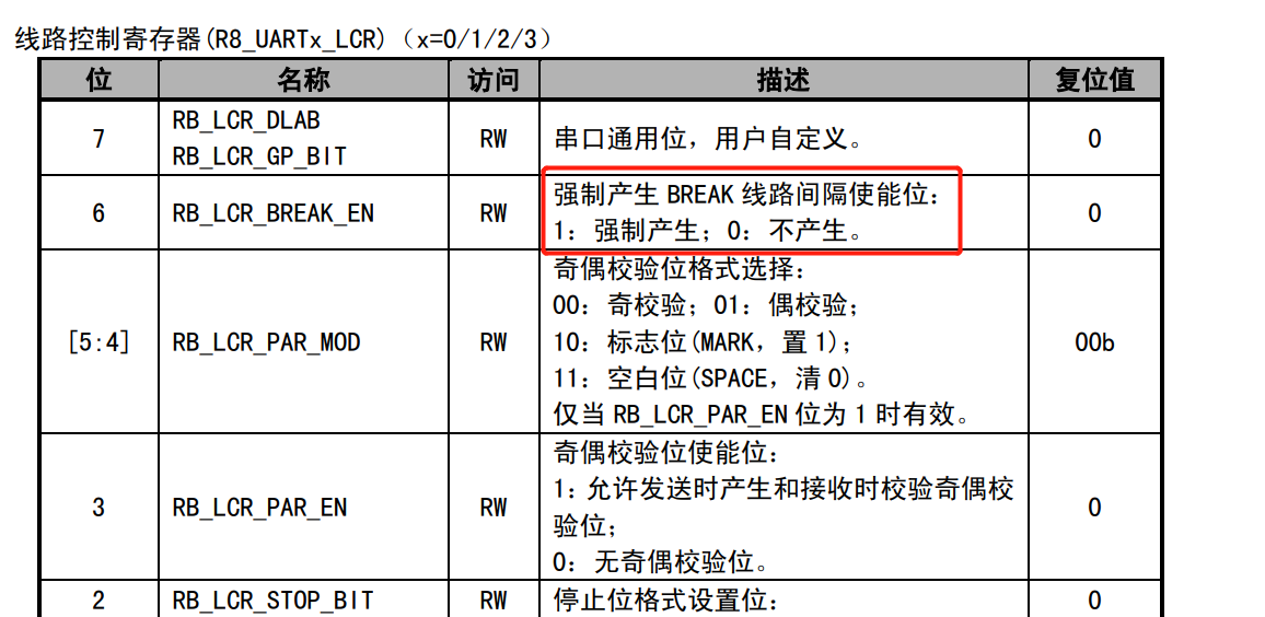

大佬们,请问一下:ch582m中串口怎么发送break信号,还有那个持续的时间是怎么设定的?

可以查看CH583手册的第57页,由硬件产生Break信号。
使能Break信号,延时一定时间后再关闭使能,延时时长大于一帧Uart数据的时长即可,一般为几十毫秒。

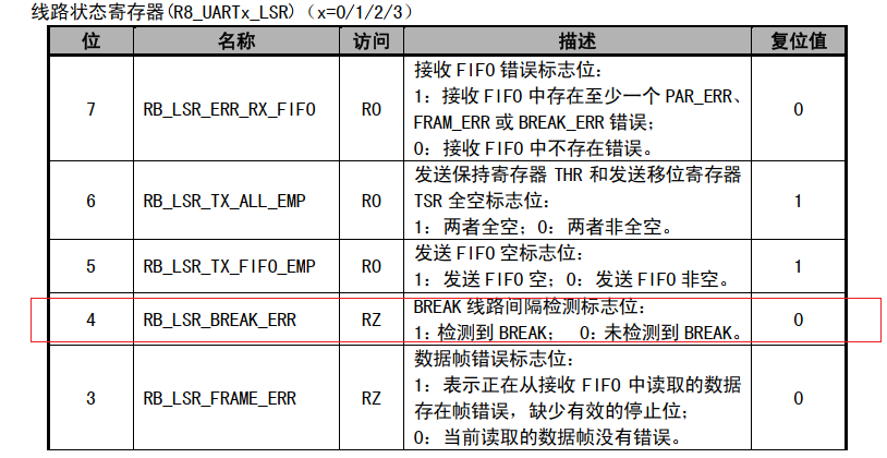

红框圈中,在发送break信号之前需要进行break信号检测吗?

R8_UARTx_LSR中的标志位是对于接收方来说的,由硬件检测后置位,用户需要检测Break信号时可以读取这个寄存器,一般是不影响Break信号的发送的。

多久的低电平会被识别为break呢。
可以靠这个识别出 DMX512的BREAK吗
