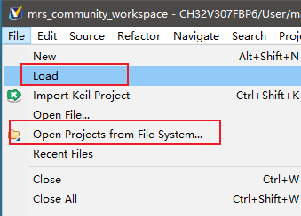

MounRiver Studio_Community安装以后,projec目录下的open project是灰色的,不能用。尝试直接找到工程目录下的项目文件打开也没成功

您好,MRS社区版与Eclispe操作一致,加载工程入口为主菜单:File->Open Projects from File System...也可以使用File->Load->Project功能来加载MRS创建过的工程,如下图所示。如需使用双击文件打开工程、工程集功能,建议下载使用MRS V1.81版本。
主菜单Project下的Open/Close Project选项,是用来关闭或打开工程目录树中已存在的工程,并非加载或移除工程。此功能需指定工程后才可以点击。
