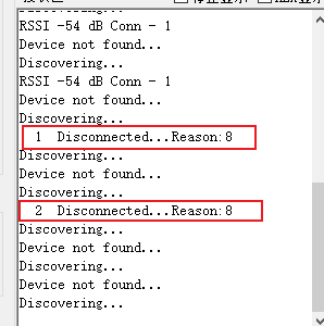

从机多连接模式下,只有最后一个断开才有回调信息,如何判断是哪一个断开的呢?

连上后会有分配连接的connectionHandle,断开某一个也会有相应的断开信息,这是系统分配的。如果想要知道是哪个连接上断开,可以在连上后发送一些标志,如1号设备发送1,2号设备发送2,也可以进行识别。

从机多连接的程序用的是哪个例程可以贴出来看一下,上面你说的断开无信息也贴截图看一下。上面说的方法你可以尝试一下,通过发送某些标志识别,如果有问题可具体描述一下。
