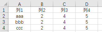

因为我需要生成的是EXCEL文件,请问CH376S支持将不同的数据放在不同的表格中?
请问有谁知道操作方法?如果不支持也请回复下,谢谢!

您好,EXCEL理论上是可以支持,只是您需要知道部分操作对应的二进制数据。如果您是存一些简单的表格数据,可以使用.csv

您好,我知道支持生成.CSV文件,我的意思是生成.CSV文件的同时,可以把数据按照表格的形式分开,数据换行我知道用rn,增加新列怎么操作?

您好,已经解决了,"%u x2cx20 %uxdxa",xdxa是换行,2c20可以换列
