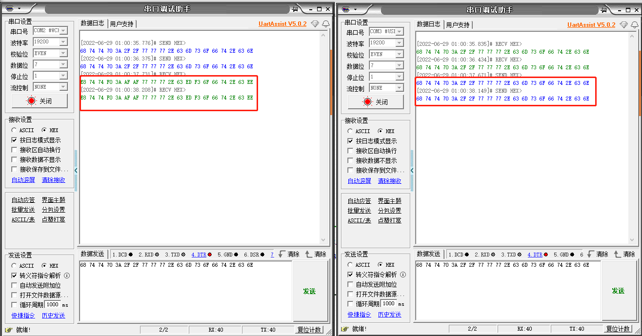

Wch-Link的串口调试接口,在7Bit偶校验模式下接收的数据错误怎么解决?
开启该帖子的消息推送
CH340
串口调试
我测试过,
再8Bit模式,或者奇校验模式发送接收都正常。但是在7Bit和偶校验模式下,接收数据就有问题,这个情况事什么问题,但是我用两个Wch-Link互相发数据正常。但是一个用CH340,一个用Wch-Link相互发送,CH340发送给Wch-Link的数据,Wch-Link接收的数据就是错误的。本来想应该是我代码的问题,折腾了一个晚上,最后发现是Wch-Link的串口调试接口的问题。

您好,若你串口打印涉及到奇偶校验,建议使用CH340,WCH-Link的串口目前不支持奇偶校验设置
