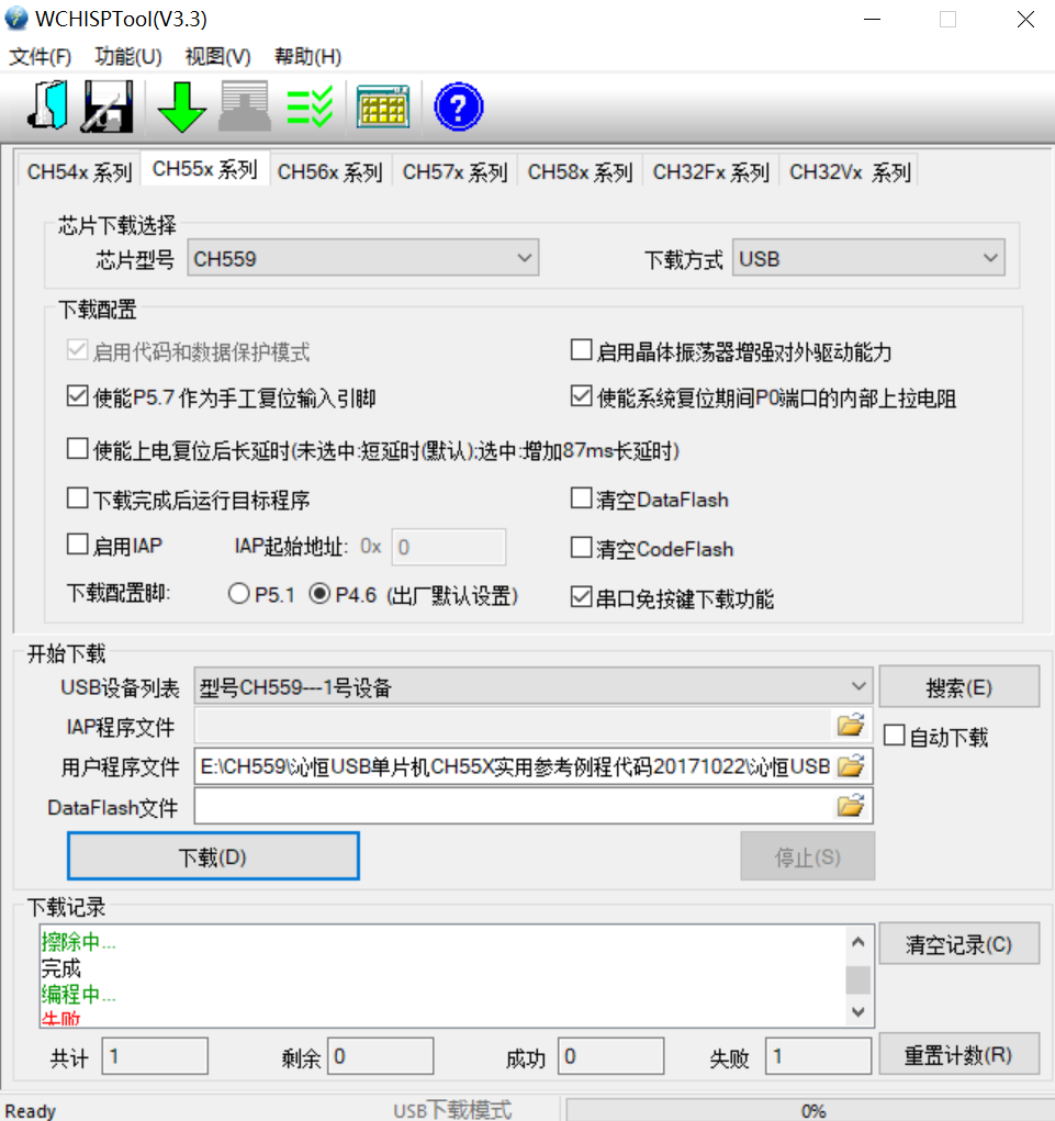

自己做了最小
电路

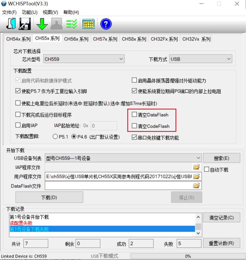

,引脚只使用了P4.6,5V,GND,DM,DP。5V和GND连0.1UF电容,5V,GND,DM,DP连USB插座。在淘宝上买了CH559T芯片焊上后,P4.6 脚短接GND后连电脑能识别,显示Bootload版本02.31
刷写时有时显示读配置失败,更多时候是显示“擦除中。。。完成,编程中。。。失败”,没有成功记录。相同的Hex文件在淘宝买的评估板上面刷入正常,评估板Bootload显示02.40

李华
2022-7-19 09:36:03
不使用USB延长线就OK了。
不使用USB延长线就OK了。

张慧玲
2022-7-19 09:36:52
您好,您做的最小系统电路可以贴上来看看。要注意VDD33引脚也需要接0.1电容到地。
