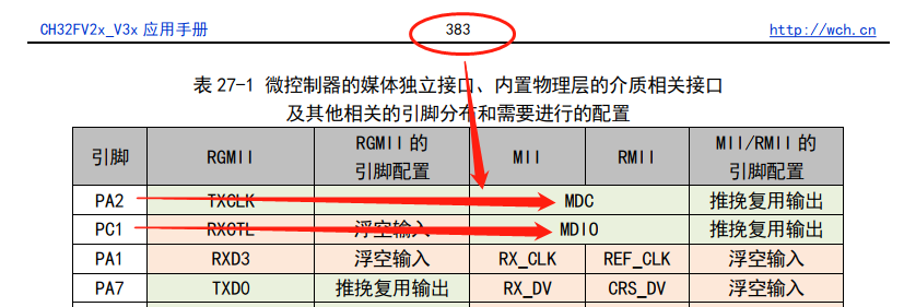

CH32FV2x_V3x系列应用手册中MDC与MDIO引脚序号的问题求解
开启该帖子的消息推送
MDIO
引脚
数据手册
在“CH32FV2x_V3x 系列应用手册 (V1.03版)”的383页中关于MDC与MDIO的引脚序号似乎与“CH32V20x_30x 数据
手册(V2.2版)”有差异。
而在对应的数据手册中的第24页和第25页中的描述却正好与上述图片中的引脚功能相反,PA2为MDIO功能,PC1为MDC功能,敬请确认。
回帖
(1)
蔡旻杨
2022-7-19 09:30:47
您好,感谢你的反馈建议,应用手册是正确的,以应用手册为准,数据手册已修改。
