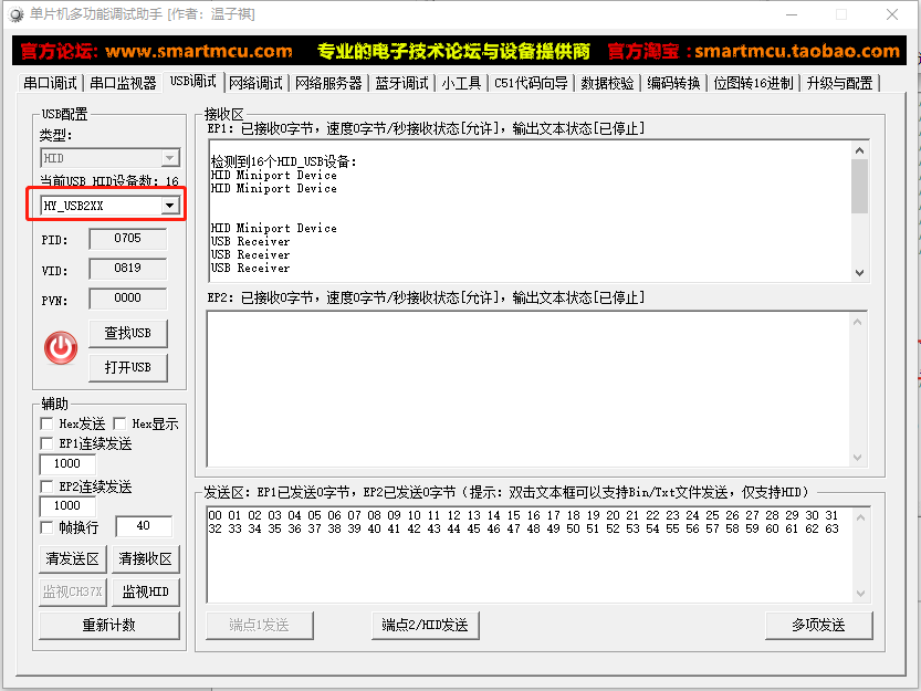

请问多个相同的USB HID设备同时接电脑怎么区分?

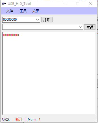

如题,我连接了两个相同的板子,芯片是CH549,设置成USB HID设备,由于是相同的PID和VID,所以,我的上位机没有办法区分是哪个板,尝试读芯片的序列号,但这个芯片序列号为“00000000”,请问有什么办法吗?

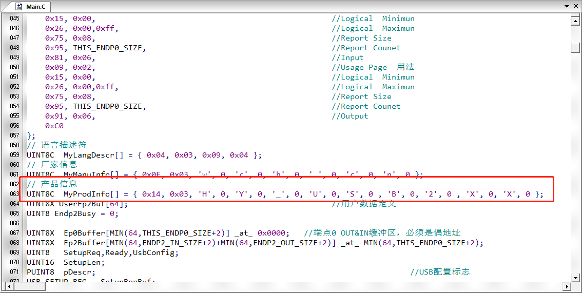

看到芯片例程里有设置产品信息的地方,用另一个USB工具则可以通个这个产品信息来找到设备,但不知这个是怎样实现的

我现在用的HID库是可以获取芯片的序列号(STM32的芯片厂家有写唯一的序列号,可以通过这个来区分),但沁恒的芯片获取的序列号是"00000000",应该是出厂时没有写入序列号,想通过自定义的Product Info信息来区分,但是还没有找到可以获取这个信息的库,不知有没有大神用过?
