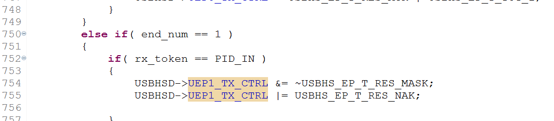

CH32V307 BULK如何实现单片机这边数据准备好才发送?
开启该帖子的消息推送
Bulk
请问这个例子,我这边该如何控制USB发送呢,现在是上位机只要读,这边就会一直发送,我想要
单片机
这边数据准备好才发送。
改成下面这样,还是一直在发送。

张静
2022-7-18 11:11:57
可以参考这个简要说明:
https://www.wch.cn/bbs/thread-86976-1.html
沁恒USB2.0部分的代码架构基本相同
可以参考这个简要说明:
沁恒USB2.0部分的代码架构基本相同
