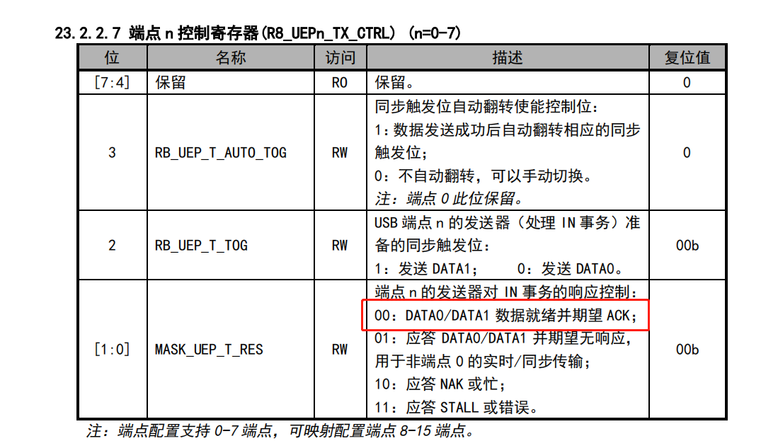

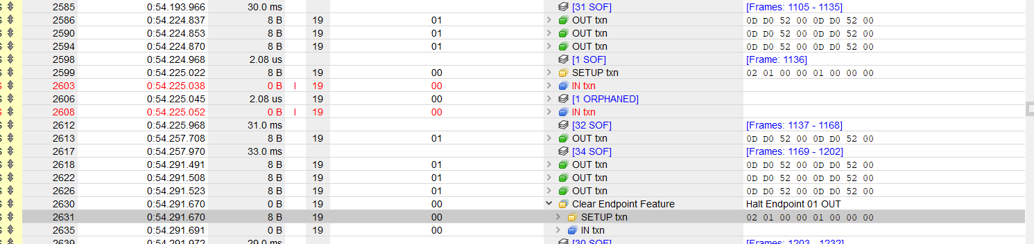

如题,在WINDOWS端没有出现这个问题,然后在IOS端经常出现问题,异常时使用抓包工具,抓出都是IN包无效,Debug查看寄存器都是在等待IN令牌,无法发出数据。怀疑是USB PHY无法解析IN包,求分析和解决方法
