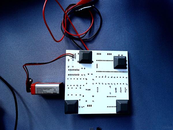

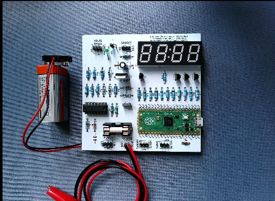

构建您自己的数字万用表

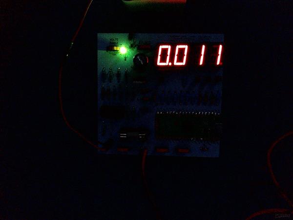

这是针对初学者的电子基础知识为期 8 周的课程的一部分。最后的实验室是焊接和测试万用表以及对其进行编码和测试。已经开发了一个基本的工作 microPython 程序(110 行代码)来处理所有基本计算(ADC 值)以及在四段 7 段显示器上显示这些值。
当前版本使用 THT 技术帮助学生获得一些焊接经验。

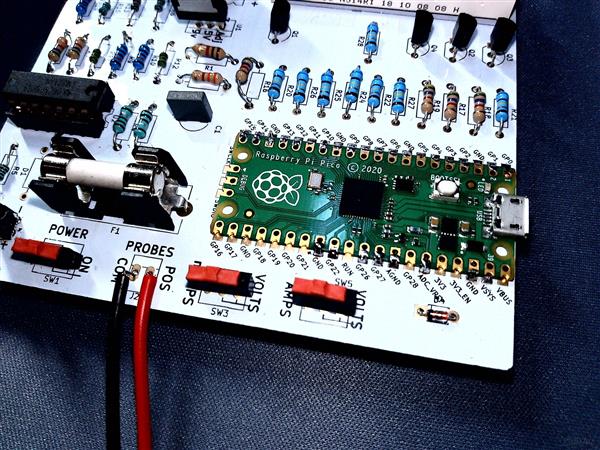

SW1 - Switch1 用于在连接到 9V 电池时打开/关闭万用表。
SW2 - Switch2 用于在从 USB 编程 Raspberry Pi 或使用 BATTERY 为设备供电之间切换。
         警告:如果对 Raspberry Pi 进行编程,请将此开关设置为 USB,否则在将设备连接到 9V 时将此开关设置为 BAT
电池。
SW3:测量伏特时,将其设置为伏特,否则将其设置为毫安培电流设置
SW4:测量电压时,您可以将量程调整为 1000mV(最大值)或 10V(最大值)测量值。
SW5:让 Raspberry Pi 知道您正在测量电压或电流(安培)。由于内部上拉电阻,默认设置为伏特。

一个 3.0V 齐纳二极管 (D4) 用作 ADC-ref 输入上的参考电压(安装后测量为 2.74V)
肖特基二极管 (D3) 用于防止电流返回电池。这将 Pico 的 5.5V 电源电压降至 5.25V
二极管 (D1) 用于过流保护,本设计中未使用 buu。
微Python代码
您需要将文件重命名为 Main.py,然后 pico 在启动时运行它。

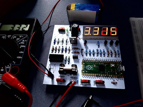

您可以根据组件的精度对转换因子进行细微更改。
当前的 Raspberry 可以使用或不使用 3V 齐纳二极管作为 ADC 的参考。出于某种原因,当前部件号提供了 2.74 参考。因此,您需要将转换系数从 3.3V 调整为 2.74V。
