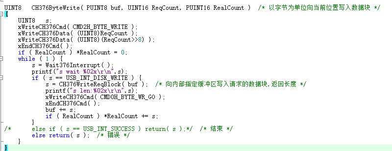

您好,我这边试了一下一次写入了30个字节(正常写入U盘),打印了一下返回值,函数如下。
打印值如下
s wait 1e
s len:1e
s wait 14
“s len”的返回值是由写入字节的多少决定的(写入字节31个,“s len”值就是1f)。可以看出CH376WriteReqBlock返回1e是一个巧合,和USB_INT_DISK_WRITE没有关系。
下面给出一个在 DEMO2008.TXT文件里面写入一段字符的例程,过程是,创建新文件,写入数据,关闭文件。其中LongName2的内容为"This is Long Name File !!.TXT",正好30个字节
s = CH376FileCreate( "/DEMO2008.TXT" ); CH376ByteWrite(LongName2,sizeof (LongName2),cont ); s=CH376FileClose(TRUE);您可以把写入数据这部分的完整代码贴出来,我这边帮您看一下
