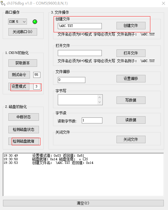

CH376创建文件一直返回0x1F是什么原因?怎么解决?
使用CH376连接TF卡,读版本,测试通讯都正常。设置工作模式03,返回0x51也正常,执行31H指令,初始化磁盘并测试磁盘是否就绪,返回14H,操作成功。
分两步创建一个文件:
(1)发送:57 AB 2F 2F 41 41 41 2E 43 00,设置文件名为“/AAA.C”
(2)发送:57 AB 34,创建文件
返回1F,意思是存储器操作失败,我是使用串口调试软件收发测试的,请问文件创建不成功可能是什么原因,有哪我没有注意到的,谢谢!

另外,我使用那个ch376dbg V1.0的调试软件,文件名写“AAA.C”,返回也是0x1F,使用串口监控软件,发现这个调试软件发送3条指令:(1)文件名指令只有57 AB 2F,竟然没有文件名的字符串;(2)57 AB 34创建指令;(3)57 AB 22查询指令。

您好,ch376dbg V1.0调试软件使用的是默认的9600波特率,CH376采用5v供电,然后流程如下
设置模式3->检查磁盘就绪->创建文件“ABC.TXT”,如下图所示

我用的是3.3V供电,应该没有影响吧

您好,可以先使用5v供电测试一下,如果您使用的是我们的评估板的话,评估板是需要供5v电压的。还有就是无论是否连接CH376,ch376dbg V1.0软件都能正常发送命令
