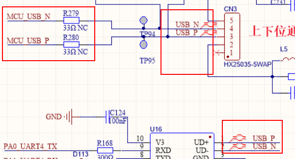

我也遇到了类似的问题,不过我使用的是CH340E。不识别的情况是偶发,发生不识别的时候,我没有像楼主去量数据线电压, 我当时测量的是VCC的电压,测量出来是2.5V左右。发生不识别的时候,拔插USB线几次也不管用。但用万用表测VCC电压时,有时会恢复为5V。目前我还在不断重现和排查这个问题,下面是电路的原理图部分。请官网工程师帮忙看一下

您好,关于反馈的问题CH340E直接采用USB口的5V电源时,测试出来电压是2.5V时要排除下板上其他硬件可能对电源造成的影响。因CH340E自身仅需要几十个mA电流。查看原理图暂无法确定导致电压下降的原因,此外,如下电路不建议这样连接。CH340芯片的UD+和UD-需要直连USB主机的UD+和UD-信号线,默认不建议再并联信号,会影响USB信号质量。若是需要切换可用模拟开关切换或者简单用跳帽做下跳接。并且USB的Layout均要符合差分走线的标准。
关于CH340等USB硬件的识别问题也可以查阅该链接:http://www.wch.cn/bbs/thread-65427-1.html
