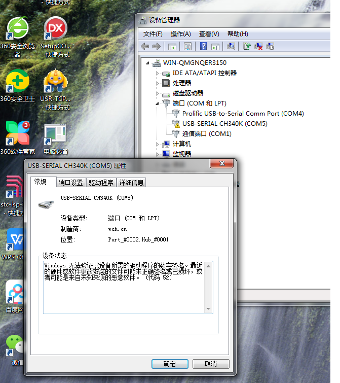

ch340k板子在win7上用不了是什么原因?
开启该帖子的消息推送
CH340
64位
同一块板,win10上安装驱动后能用。
在win7 64位上安装后出现黄色感叹号。求解决办法。

袁声瑜
2022-7-13 09:18:29
您好,win7 64位系统驱动使用的问题,可阅读该文档
也即系统上需要安装一个SHA2的补丁包即可。
