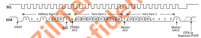

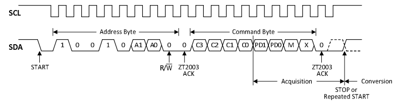

我需要的时序:
与标准时序相比少了一个register address,请问有什么方法可以实现这个时序吗?需要自己自定义一个时序吗,求解答

您好,CH341的I2C时序可以满足如上常规时序要求。对于单字节读写,可使用如下API函数,iDevice对应上图Address Byte,iAddr对应Command Byte
此外,CH341DLL还提供了连续多字节读写的接口API,如下所示:
有问题随时与我们沟通。
有问题随时与我们沟通。

好的,谢谢,那读取的这个时序用CH341READI2C怎么操作呢?还是读取只能用CH341StreamI2C这个API呢?
举报
郭静
2022-7-12 10:59:06
您好,连续读取多个字节,需要使用StreamI2C函数。
