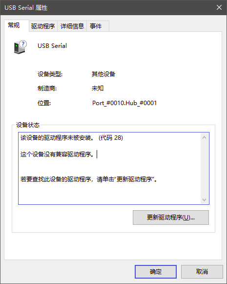

CH330DS1安装驱动失败怎么解决?
芯片:CH330DS1
操作系统:Windows10 x64
vid 9986 pid 7523
通过嘉力创代售系统买到的,寄售的人提示CH340/341驱动可用。
但是,发现只能用一次,第二次开始驱动失效。
操作流程:安装exe版本驱动,然后插入硬件,识别成功。开启串口助手,进行一些列测试发送接收。关闭串口助手,拔出硬件。再次插入硬件后,设备管理器内出现感叹号。如需再次运用,需要重新安装修复一次驱动。
盼解决,此芯片对我的项目有重要决定作用。

  此问题是否已经得到解决。可以将错误截图代码(右键感叹号设备)等贴出来。

遇到了同样的问题。第一次上电VID是1A86,可以正常驱动。第二次上电VID是9986,不能正常驱动。

您好,请检查芯片的RTS引脚,需要保证芯片上电时该引脚保持高电平才可正常识别为:0x1A86的VID。后续产品应用建议您选择CH340N,与CH330N Pin脚兼容,供货稳定。
