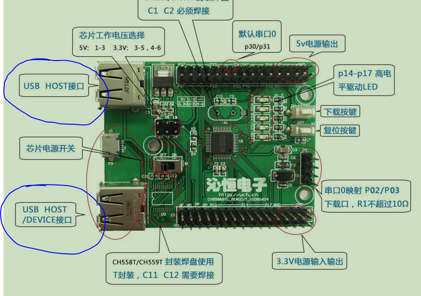

请问CH559这两个USB能同时用吗?
开启该帖子的消息推送
CH559
请问CH559 这两个USB能***在程序中过滤一下。我把两个历程移植到一起感觉有问题。

陈蓓萤
2022-7-12 10:31:28
你好,ch559的两个u口不是同时做一主一从,同时使用时只能两个u口都做主机使用。可以看一下我们ch32f103芯片,有两个u楼,可以同时一主一从使用。

侯屏早
2022-7-12 10:31:32
CH32F103C8T6这款芯片 USB可以同时一主一从吧
