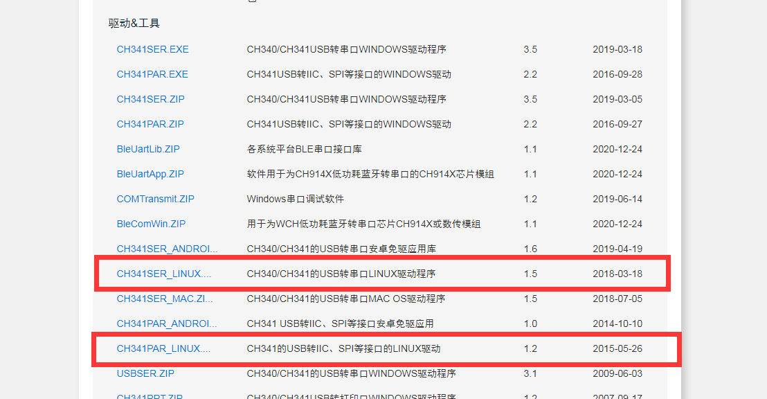

我想在ubuntu18.04上用ch341的i2c转usb功能,需要安装驱动。
我下载了CH341的linux驱动,如图:
可是在编译它们的时候报错了。
我修改了报错的源码,编译安装后还是无法识别到i2c设备。
我的linux内核版本是5.4.116, 似乎驱动对应的版本是2.x~3.x。
请问驱动有更新吗?有没有能用于linux-image-5.x 版本的驱动
或者有什么办法在ubuntu18.04上读i2c数据。

您好,USB转I2C使用的时CH341PAR_LINUX驱动,正常加载后会再/dev目录下生成ch34xpis节点。然后通过demo中应用可以读写I2C。
