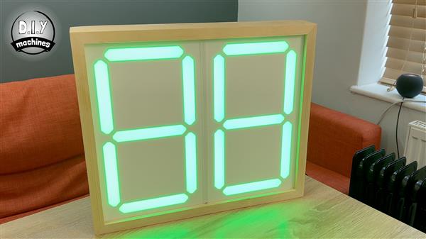

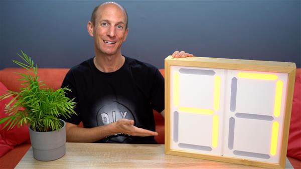

对于我正在进行的一个最近的项目,我需要一个大型七段显示器。我可以找到一些现成的,大约两三英寸高——但我需要更大的。出于这个原因,我开始设计自己的,并在此处记录了它,以便您可以将显示器用作项目的基础。
它采用模块化方式设计,使用亚克力板和 3D 打印组件用于显示屏上的每个字符,您可以根据显示要求使用其中一个或多个。然后使用简单的木制框架将它们固定在一起。
我为 Arduino(Uno 或 Nano)或 Wemos D1 Mini(ESP8266)创建并发布了代码,它将显示屏变成一个巨大的两位数单圈计时器。我为该项目设计的可选
PCB
还为可编程 LED 灯条和 315mhz 无线电接收器的连接点提供
电源
路由。这让它从一个四按钮车库门(如钥匙扣)接收信号并对其做出反应。
我的变成了当地游泳池的单圈计时器,因此按钮要么重置计数器,要么在启动计时器之前使用颜色触发三阶段倒计时序列。
制造过程
代码
https://github.com/DIY-Machines/Giant-Modular-7-Segment-Display
巨型模块化七段显示器-gerber.zip
(2022-7-11 10:43 上传)
185.83 KB, 下载次数: 0
