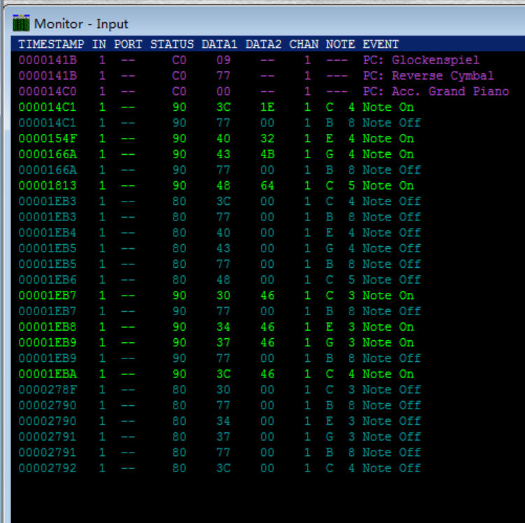

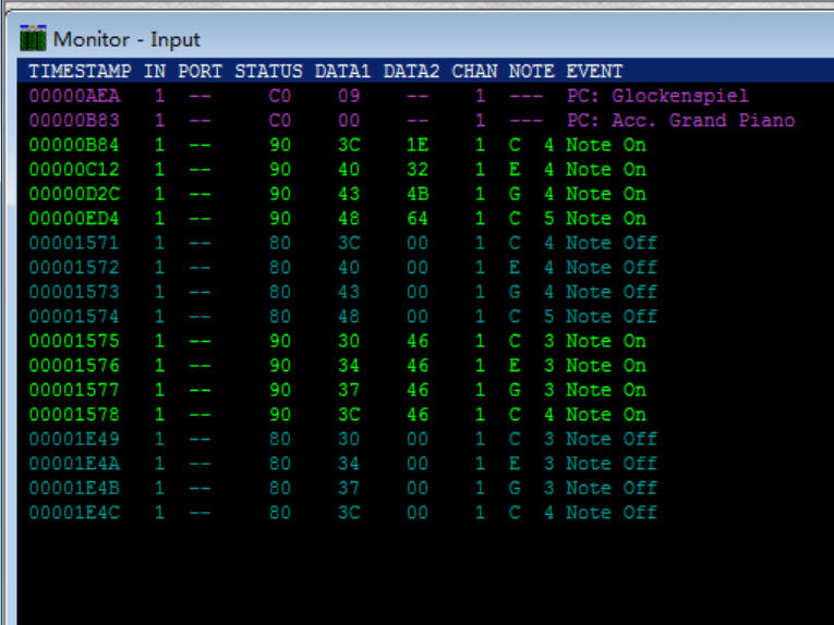

求助,请问新的CH345T批次205666808是否与旧的批次202676520有所不同?

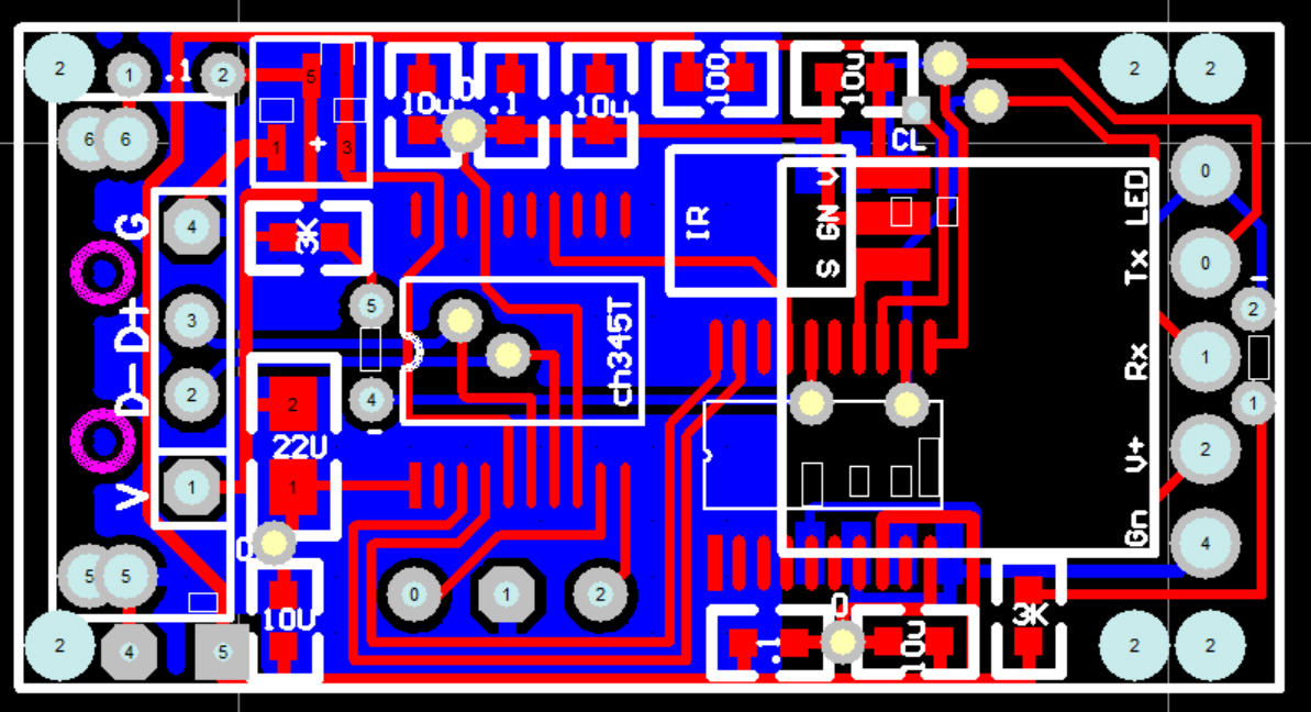

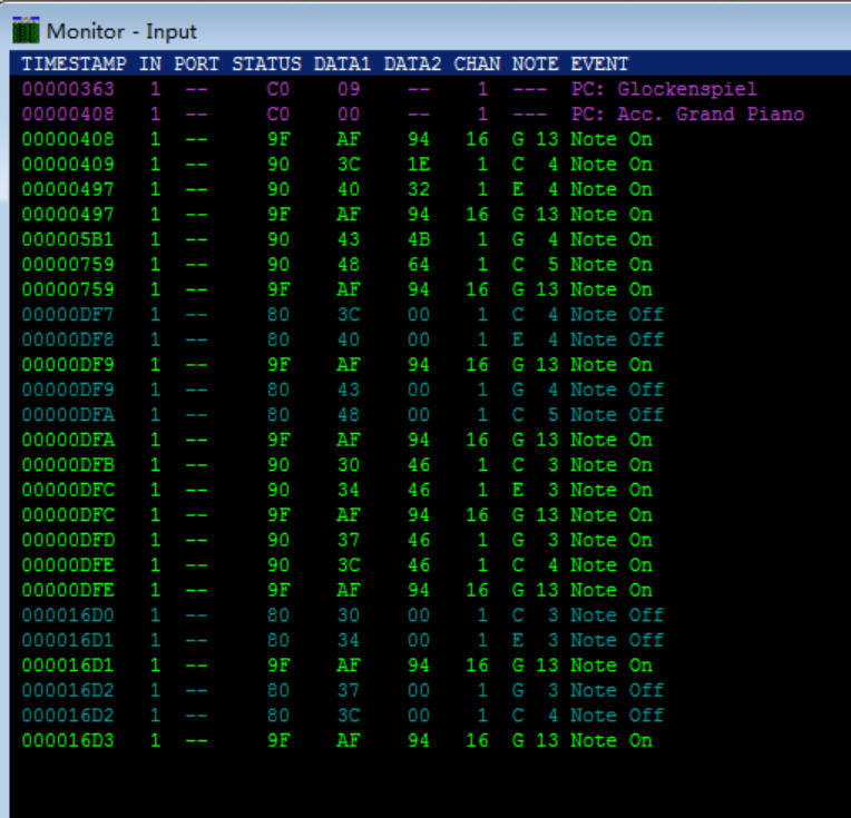

我的CH345T都是从淘宝买的,以前买了很多次都很好,最近买了一些新的来测试新设计的底板,以前都是用5V电源,V3接.01u电容退偶,一切妥当,这次改用3.3V电源,V3接V+,第一片实测,能工作,但会产生多余的码,怀疑是布线不佳干扰,几经用跳线改良,无法排除,焊第二片板测试,同样有多余的码,但与第一片多余的码值不同,各片出现的多余的码值稳定(参考附图),焊第三片测试,用以前剩下2026批次的一粒,测试后完全正常了,请问是否新的批次有更改?请告知。
第二片:多余码:9F AF 94
第三片:正常
第一片:多余码:90 77 00
底板:

您好,根据您的反馈,出现如上问题的原因可能是在于MIDI-OX软件监控识别了USB MIDI数据除前4个有效字节以后的数据内容。实际并不影响和MIDI设备的通讯。采样到多余码的例子情况:
若您对于这个测试有特殊要求,可以使用我司其他批号。通过如下方式与我们技术或商务沟通:http://www.wch.cn/contact_us.html
