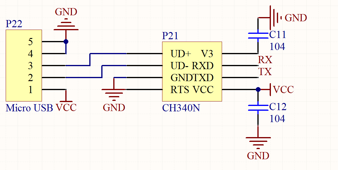

CH340N插上USB后,电脑提示无法识别USB是什么原因?
开启该帖子的消息推送
CH340
电路
图如图,插上USB后,电脑提示无法识别USB。驱动已装。

刘景
2022-7-11 09:54:09
您好,建议USB的电源处同时并联1个大电容,推荐:10uF。若增加电容后仍有问题,可能与外部使用的usb延长线,或者板上usb layout有关,请检查是否按照usb差分走线的原则进行。
