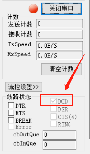

CH341T-V3连接自己的板子,当板子某一个小红灯亮起或者灭掉时,CH341T-V3反馈一个信号给电脑,这种功能可以做么?应该怎么个做法,谢谢

您好,可以使用芯片串口的MODEM输入指示该状态,也即MCU那边可通过IO口连接CH341的MODEM输入引脚(CTS、DSR、RI、DCD)任选其一,当IO变化时,串口应用软件可以获取到该状态。如下图所示:
