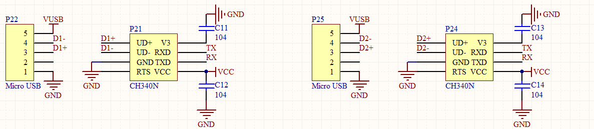

两块CH340N同时接单片机RX TX无法工作是为什么?怎么解决?
开启该帖子的消息推送
CH340
项目需要2个USB口,一个监测用,一个传输数据用,同时连接
单片机
的同一个串口上。任意焊接一个CH340N,都可以正常工作,但是两片都焊接上,就收发不了数据了,怎么解决?

您好,若多个串口同时连接,只能一个TXD接多个RXD输入。而不能使用多个TXD连接,这样会导致串口信号异常。另,如上图所示,建议VCC端再并联1个10uF电容。
