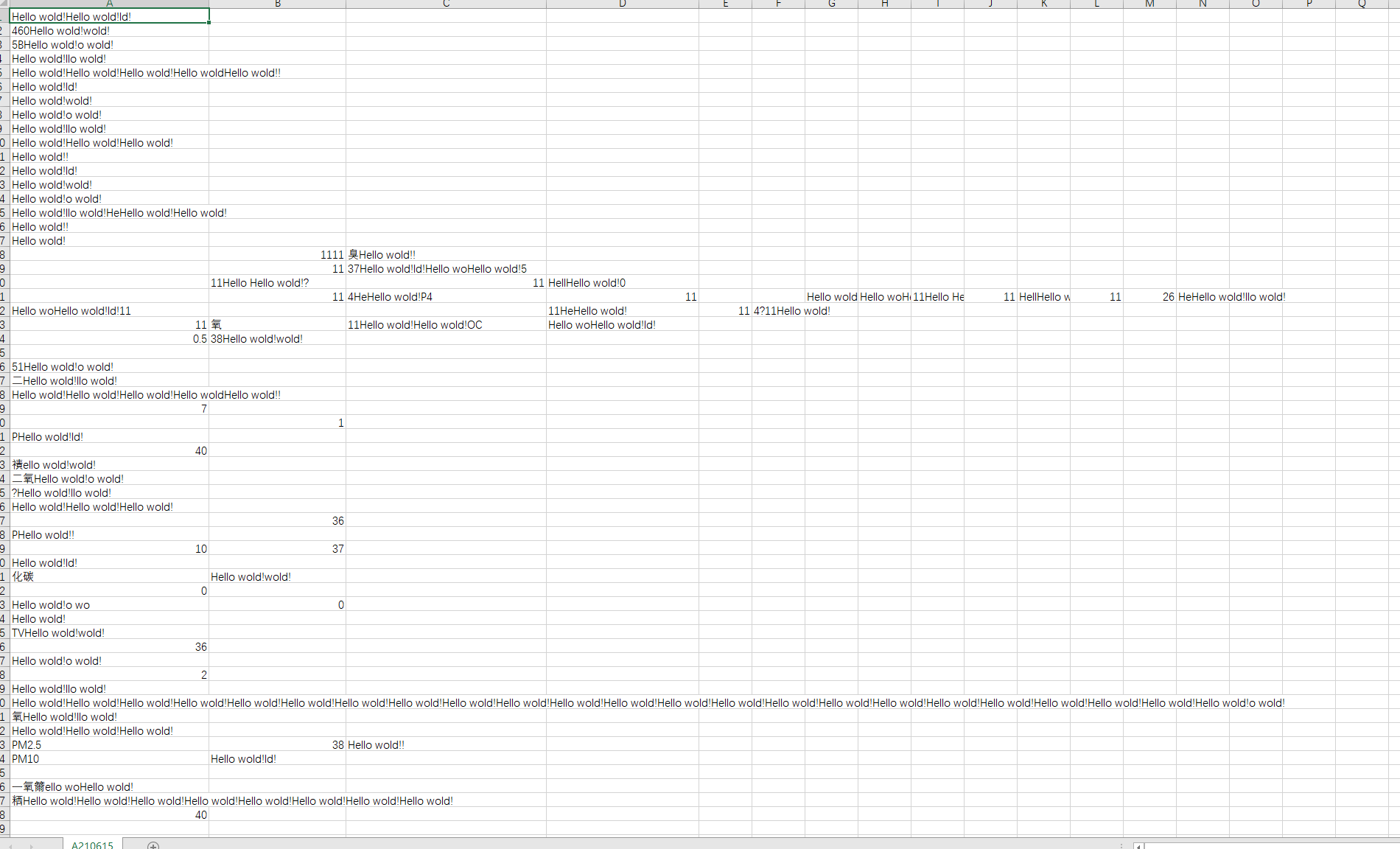

ch376存csv的格式不对是什么原因?
存的时候出现乱码,以及格式不对。现在程序存的是hello word,但存进去的还有之前程序存的内容。
有没有遇到过这个情况的大神呀

张桂芳
2022-7-8 10:21:25
您好,可以看一下BYTE_WRITE函数最后一个参数返回的实际写入长度每次是不是都一样,还有这个是每一个操作函数本身,无法看到外部调用逻辑。
通常一个文件在打开之后,多次写入之间不需要反复的开关文件,可以连续写入。
文件写入结束之后调用FILE_CLOSE,完成之后可以在调用手册2中的DISK_READY命令用来将U盘中数据进行真正的刷新。
针对这个出错的文件,可以用支持HEX形式查看的软件看一下这个文件具体的数据组成是怎么样,可以用来分析代码和376的行为
