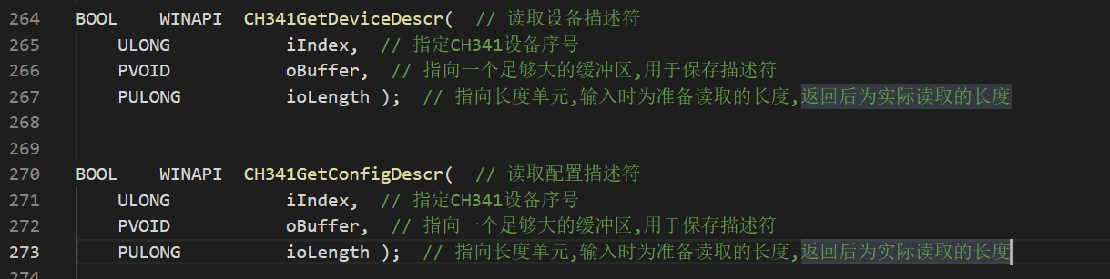

请问在CH341 GetDeviceDescr读出来的字符串是什么格式啊?
在vb6里读CH341GetDeviceDescr到一个Byte()类型的buffer,能读到但不知道出来的什么格式。
试图以下函数转换以下,也都不对,出来的都是乱码
StrConv(buffer, vbUnicode)
StrConv(buffer, vbFromUnicode)

您好,得到该Byte数组后直接转成十六进制输出就可以了。

看了下Byte数组里的数值,都是些小的数值,如9啊,18啊(十进制),这些都是不可显示的ascii字符啊。

您好,如下函数为获取设备描述符和配置描述符,返回的数据非字符串,建议十六进制输出查看。
