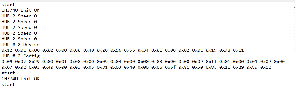

您好 我晚上试了下 ,在程序下载进去的同时,我把USB插在评估板上,通过串口能获取到信息,如下所示:

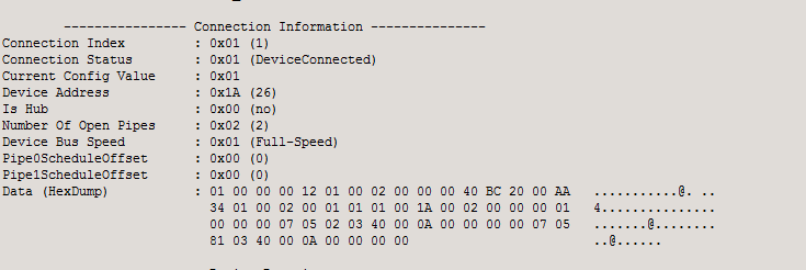

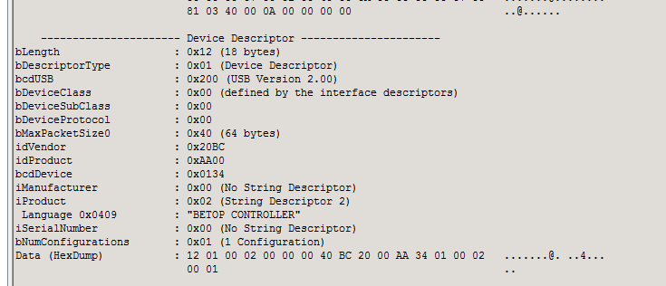

然后我把手柄插在电脑上 用电脑上的小工具抓取对应的数据,如下所示
自习比对了下 串口获取的数据与 工具实际抓取手柄的数据并不一样
中间出现过一次突然连接上了 能够正常识别数据 手柄按键按下 数据有变化,后面就一直没有连接上

这个是手柄插在电脑上 通过小工具获得的数据。
